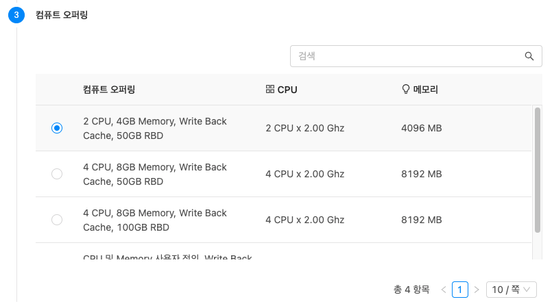

템플릿에서 VM을 만들려면 :
  1. 관리자 또는 사용자로 Mold UI에 로그인하십시오.
  2. 왼쪽 탐색 모음에서 컴퓨트를 클릭합니다.
  3. 가상머신을 선택 클릭합니다.
  4. 가상머신 추가를 클릭합니다.
  5. Zone을 선택하십시오. 관리자는 Pod, 클러스터 또는 호스트를 선택할 수 있는 옵션이 있습니다.
  6. 템플릿을 선택한 다음 마법사의 단계를 따릅니다. 템플릿이 이 목록에 포함된 방법에 대한 자세한 내용은 템플릿 작업을 참조하십시오.
  7. 보유한 하드웨어가 선택한 서비스 제공을 시작할 수 있는지 확인하십시오.
VMware 전용 : 선택한 템플릿에 OVF 속성, 다른 배포 옵션 또는 구성, 여러 NIC 또는 최종 사용자 라이센스 계약이 포함된 경우 마법사에 이러한 속성이 표시됩니다. "가상 어플라이언스 지원"을 참조하십시오.
  1. VM 시작 클릭하면 VM이 생성되고 시작됩니다.

배포 옵션 (구성)
VMware 템플릿은 OVF 설명자 파일에서 다양한 배포 옵션을 제공할 수 있습니다. Mold는 템플릿이 등록될 때 다양한 배포 옵션을 가져와서 컴퓨트 오퍼링 섹션의 가상 머신 배포 마법사에서 사용자에게 표시합니다.
사용자가 배포 옵션을 선택하면 Mold는 CPU 및 메모리에 대한 배포 옵션 하드웨어 요구 사항과 일치하거나 초과하는 컴퓨팅 제품을 나열합니다.
모든 사용자 지정 제한되지 않은 컴퓨팅 제품이 표시되지만 선택한 배포 옵션에서 CPU 및 메모리에 대한 최대 또는 최소 요구 사항이 지원되는 제한된 사용자 지정 제품만 표시됩니다.
'컴퓨트 오퍼링'섹션은 다음과 같습니다.
mold_compute_offering_section

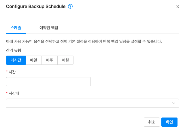

임시 및 예약 백업
임시 사용자 백업 및 사용자 정의 백업 일정을 허용하는 백업 제품의 경우 사용자는 UI 및 API를 사용하여 백업 제품에 할당된 VM에 대한 백업 일정을 정의할 수 있습니다. 백업이 있는 VM은 VM 스냅샷과 유사한 볼륨을 추가/제거할 수 없습니다.
VM의 임시 백업을 트리거하려면 인스턴스로 이동하여 '백업 시작'아이콘을 클릭합니다.
mold_backup_start_icon
반복 백업 일정을 설정하려면 인스턴스로 이동하여 'Configure Backup Schedule'아이콘을 클릭합니다.
mold_backup_schedule_icon
그런 다음 백업 시간과 빈도를 설정하고 '구성'을 클릭 한 다음 '닫기'를 클릭하십시오.
mold_configure_backup_schedule
